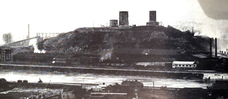

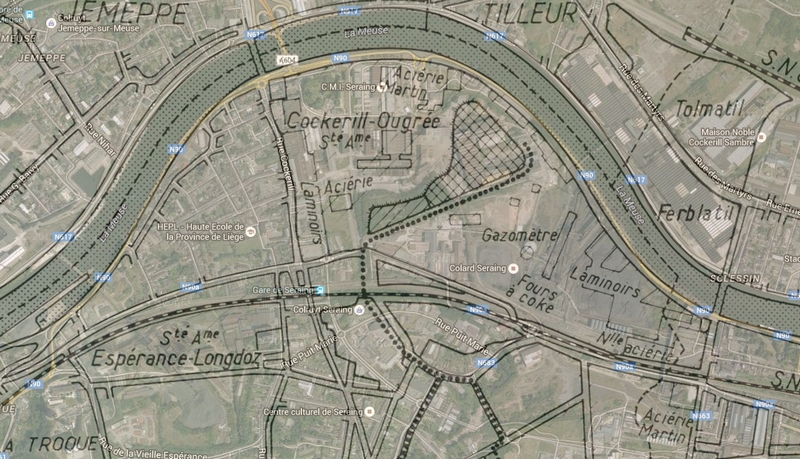

Dans les usines de Cockerill à Seraing, il existait un terril de 50m de haut contenant 4,5 millions de m³ de déchets métallurgique. Celui-ci avait été constitué entre 1820 et 1911 et était composé à 2/3 de matériaux durs (laitier,..). Le plateau supérieur de ce terril avait été aménagé et des équipements industriels y étaient installés.
Vu l’expansion de l’entreprise fin des années 50’ il faut décider de retirer le terril et d’ainsi bénéficier d’une surface de 11ha au cœur du site.
sraing2.jpg [ 372.7 Kio | Vu 45873 fois ]

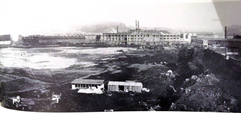

Les dumpers Euclid de 20t n’était pas autorisés à rouler sur la voie publique, de plus la densité du trafic était estimé à +/- 1000 camions par jour (de16h). 3,5 km de piste furent aménagée en partie dans l’usine et en partie via des voiries communale. Les camions de 10t utilisèrent celle-ci, les camions plus petits utilisèrent eux exclusivement les voiries communales. Pour l’anecdote la piste en domaine privée comportait des pentes de plus de 10%
Les terrassements pouvaient commencer
Socol.jpg [ 624.15 Kio | Vu 45873 fois ]

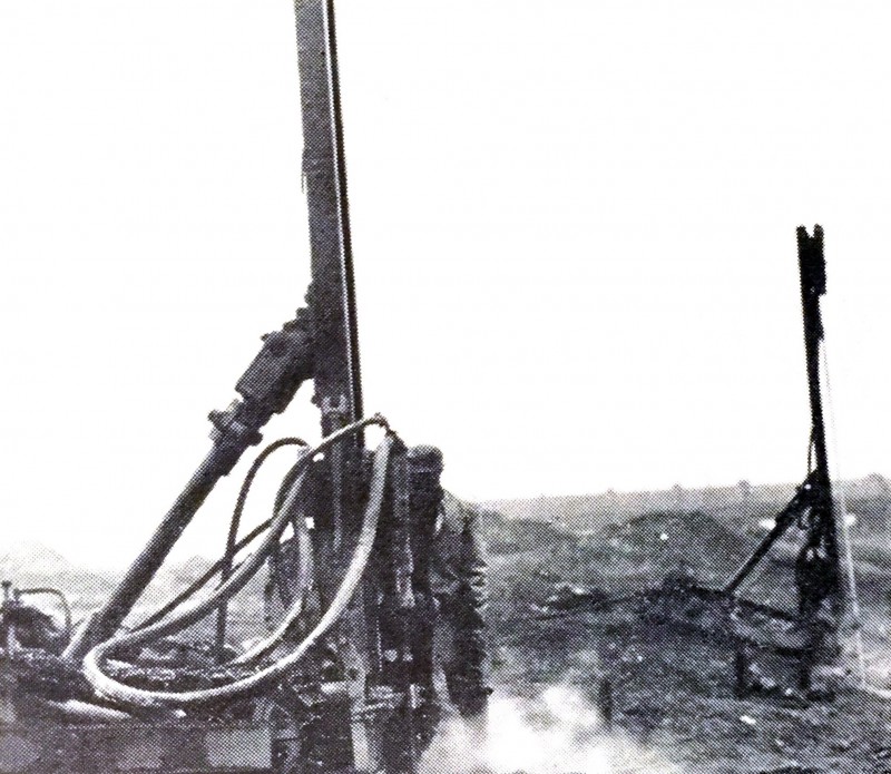

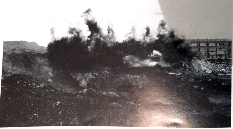

Vu la méconnaissance du sous-sol, il fut décidé de commencer par une phase test de 250.000 m³, et une seconde phase de 2.500.000 m³. Lors de la première phase, il fut constaté que le sous-sol était extrêmement hétérogène. Des déchets très durs côtoyaient des déchets poussiéreux. Les essais de ripage à l’aide d’un D9 n’ont pas été possible, il a donc fallu mettre en place un système de dynamitage très compliquée tout cela au cœur d’une usine qui emploies 20.000 personnes.
foreuses.JPG [ 702.04 Kio | Vu 45873 fois ]
C’est Cockerill qui effectuait les forages et dynamitage et l'entreprise SOCOL qui réalisait le chargement et le transport.
tir.JPG [ 515.67 Kio | Vu 45873 fois ]

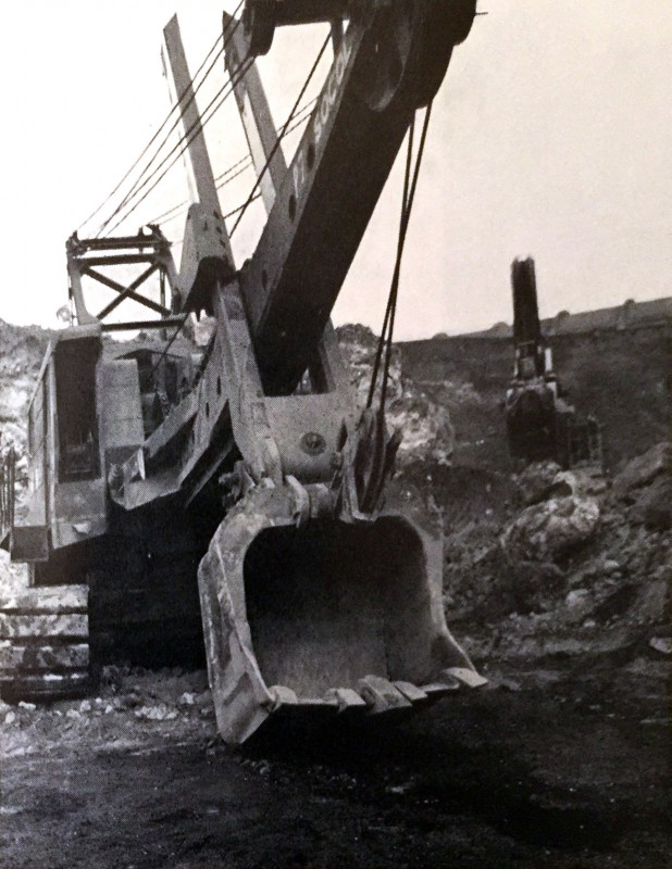

Le matériel présent :
4 pelles en butte
3 Traxcavator
2 Bull D9
1 Bull D8
50 camions de 10t

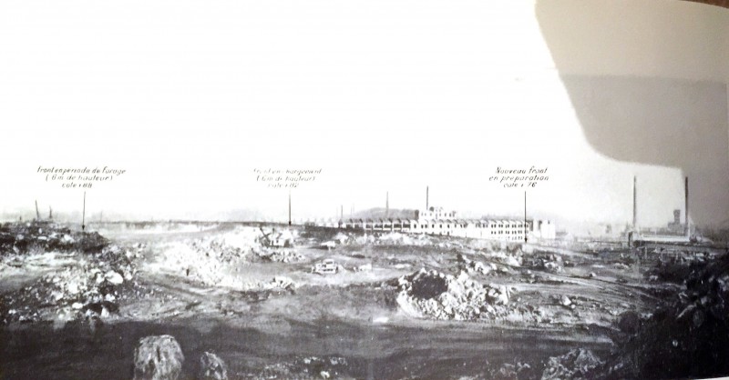

Les travaux ont duré 2 ans
Apres.JPG [ 1.27 Mio | Vu 45873 fois ]
