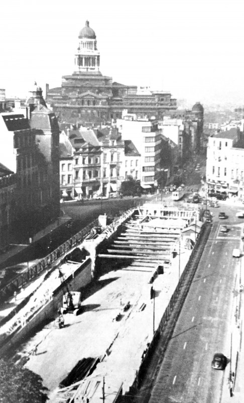

La partie au-delà du tunnel sous les boulevards de la petite ceinture coté palais de Justice est elle aussi assez simple. Elle a été réalisée à l’abri de palplanches.
Stephanie3.JPG [ 683.12 Kio | Vu 43112 fois ]

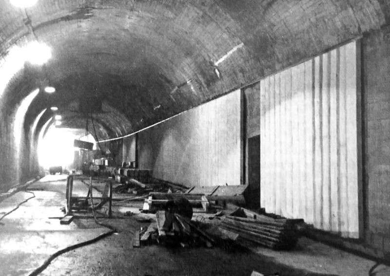

La partie sous le goulet Louise est de loin la plus compliquée.
Stephanie 7.JPG [ 592.28 Kio | Vu 43111 fois ]

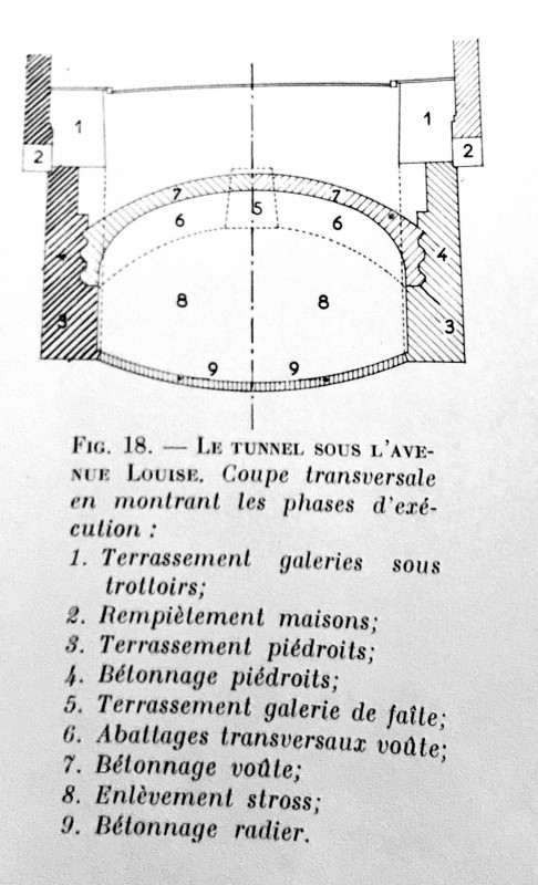

En effet, la réalisation de cette section a débuté par le terrassement de ce qui devait être deux galeries directement sous les trottoirs, mais qui suite à un accident lié au gaz, est devenu des fouilles à ciel ouvert recouverte d’un plancher en journée.

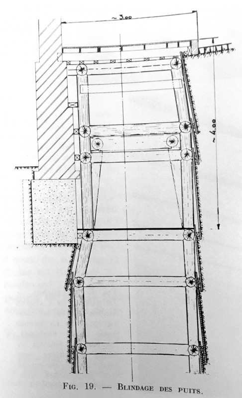

À partir de ces fouilles le rempiétement des façades a été exécuté ainsi que les murs latéraux du futur tunnel (par section de 3 m de long). La méthode d’exécution était fort similaire à celle des fouilles blindée, mais les étançons maintenant en acier, et les pré dalles maintenant en béton étaient entièrement en bois, ce qui exigeait un bétonnage par couche de 30 cm afin de permettre le retrait des boisages. Le béton était produit dans deux centrales à béton installées l’une sur la place Stéphanie, l’autre place Louise.
A noter que le béton n'était pas armé :shock:
Stephanie4.JPG [ 1019.96 Kio | Vu 43111 fois ]

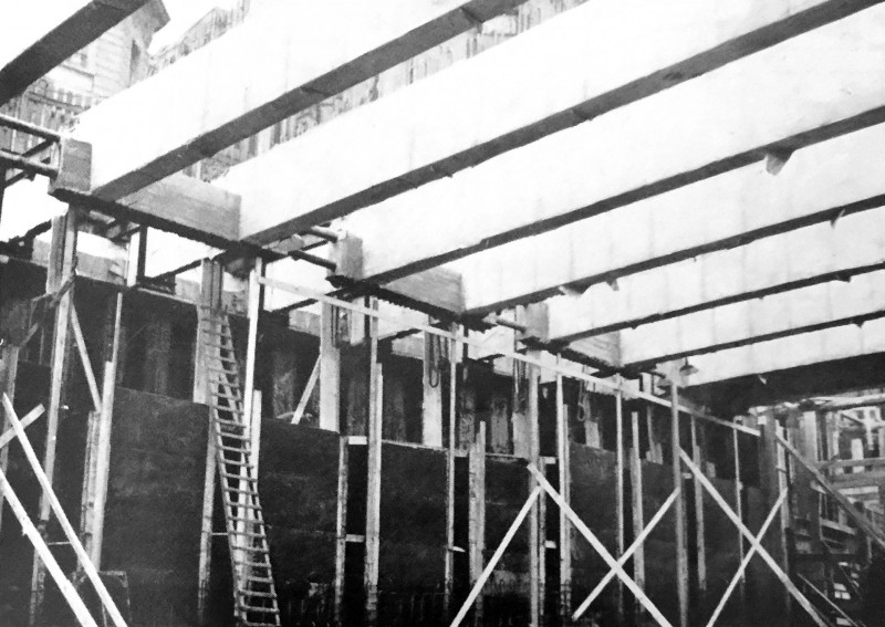

Ensuite une galerie est creusée dans ce qui sera la faîte du tunnel au départ de quatre puits d’accès (place Louise, Rue J Stas, Rue Jourdan, Place Stéphanie). Et enfin des galeries transversales afin de permettre le bétonnage de la voûte par tranche de 2 ou 3 m de long.
Stephanie5.JPG [ 939.83 Kio | Vu 43111 fois ]

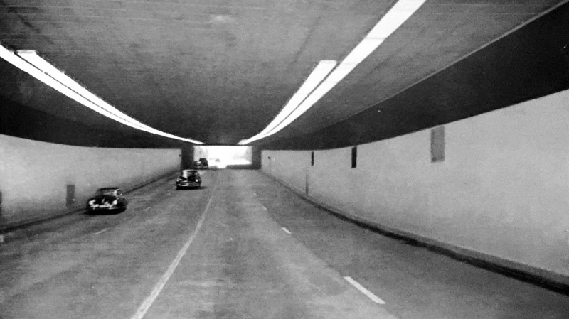

La mise en place des équipements pouvait commencer
Stephanie9.JPG [ 838.97 Kio | Vu 43111 fois ]
